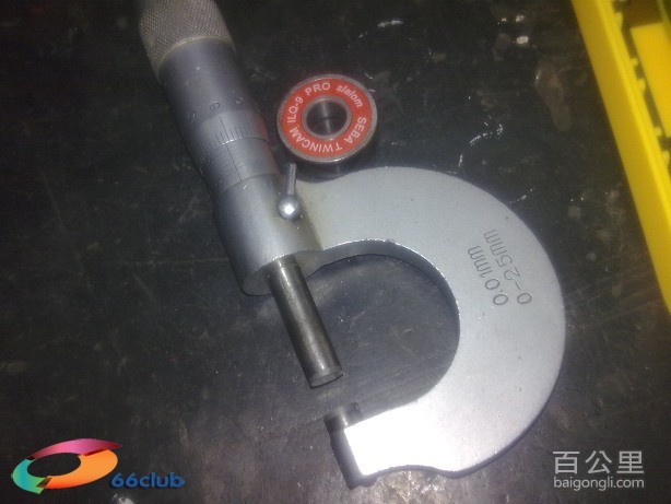

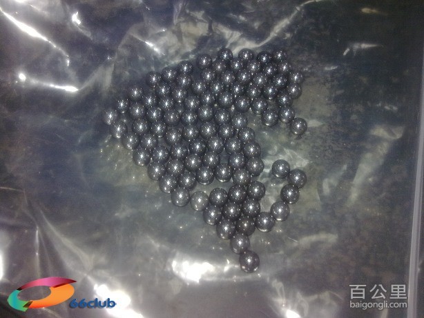

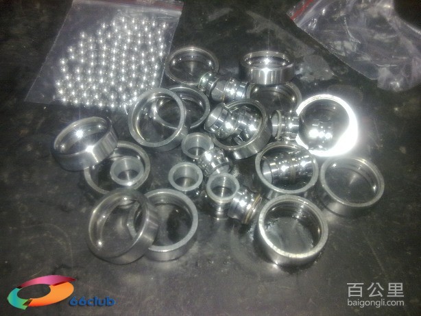

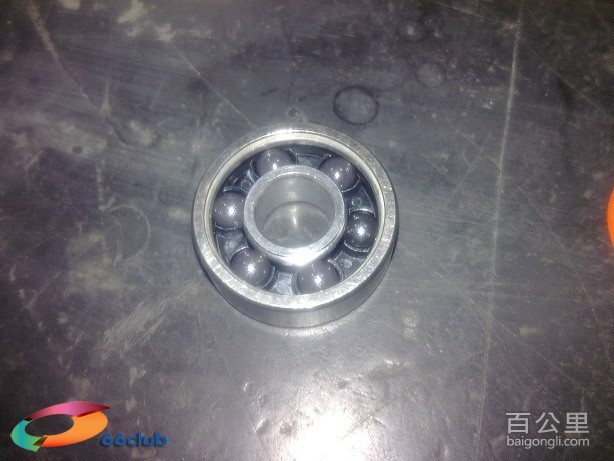

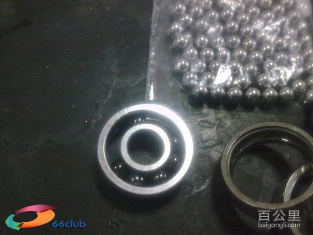

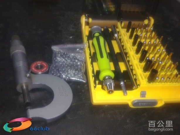

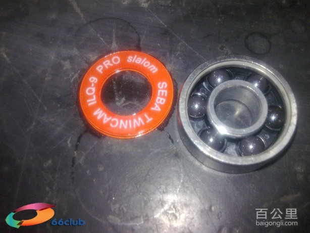

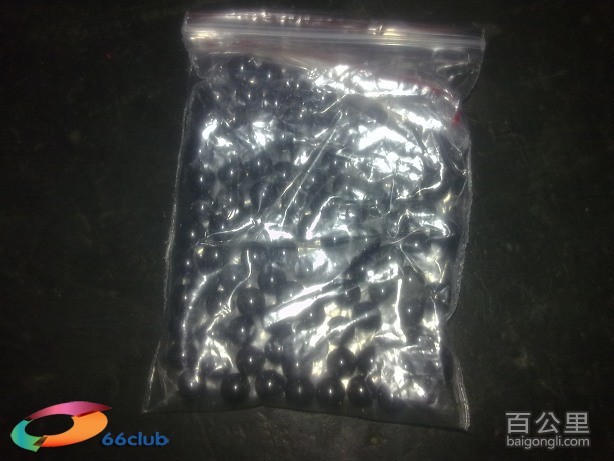

感谢原著作者----啸啸 话说,前段时间看论坛上有个朋友发了个帖子,在问是不是可以吧轴承里的钢珠换成陶瓷珠,轴承就变陈陶瓷轴承了呢…… 他提出的这个问题相当的有研究价值啊……所以呢我就实践了一下…… 我想很多人都会对折个问题感兴趣吧,买一套陶瓷轴承呢,确实是有些贵的…… 我琢磨着这陶瓷轴承吧也就那样,究竟那么高的卖价,它贵在哪呢…… 刚换KSJ或者HV的童鞋们呢可能也会手头紧买不起陶瓷轴承,那就让我们来DIY一套吧…… 下面上图: 附件27059附件27060附件27061附件27062附件27063附件27064附件27065附件27066 我在淘宝上买了些陶瓷轴承球(ILQ-9是4.5mm的),代替原有的钢球…… 我觉得这个TW公司考虑的倒是挺好的,用了尼龙的保持架,采用了6珠的结构…… 珠子又是4.5mm的很方便改装以及维修更换…… 再说下陶瓷球,我在淘宝上买的1.2元一颗,16个轴承一共96颗,我买了100颗,剩下4颗替补…… 今天下午出去测试了下,感觉是相当的快,还不用加润滑油(陶瓷轴承自润滑)…… 下面说一下我知道的可以改装成陶瓷轴承的轴承: CFSK的轴承,尼龙保持架可以改装 7珠 TW ILQ-9(ksj hv 原装轴承)可以改装 6珠 奥德赛3205原装轴承,尼龙保持架 可以改装 7珠 最后说一下,ILQ-9 6珠轴承 轴承珠直径4.5mm, 普通7珠608轴承钢球直径3.969mm
